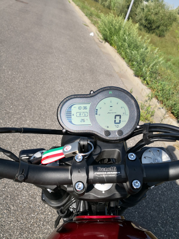

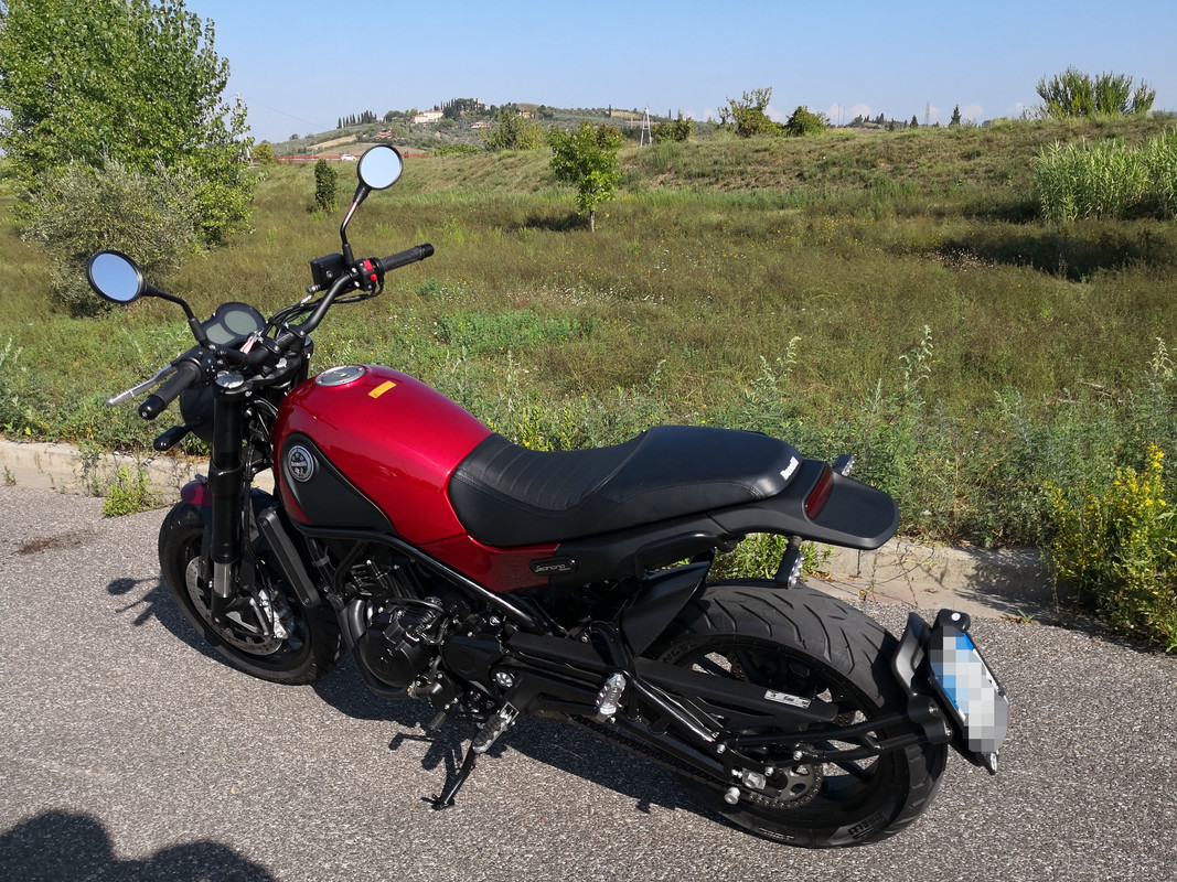

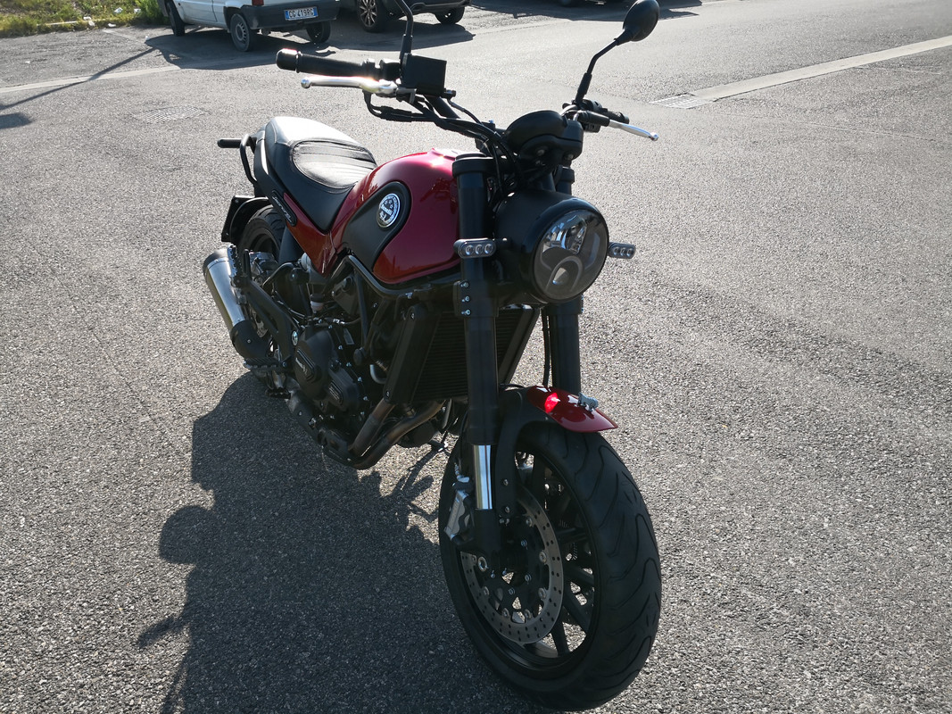

        Dopo 4 anni di onorata carriera saluto la mia prima moto, una Suzuki Vstrom 650, colei che mi ha fatto entrare ufficialmente nel mondo motociclistico per passare a una naked, e precisamente una Benelli Leoncino 500.
        Una scelta dettata più dalle mie mutate esigenze di utilizzo (mi ritrovo prevalentemente a coprire distanze di corto raggio e spesso in ambito urbano) e anche un po per sfizio, ho ritenuto essa la più adatta del momento.
        Non starò a illustrare le caratteristiche tecniche visto che se ne parla già in altra discussione ma delle mie impressioni a caldo.

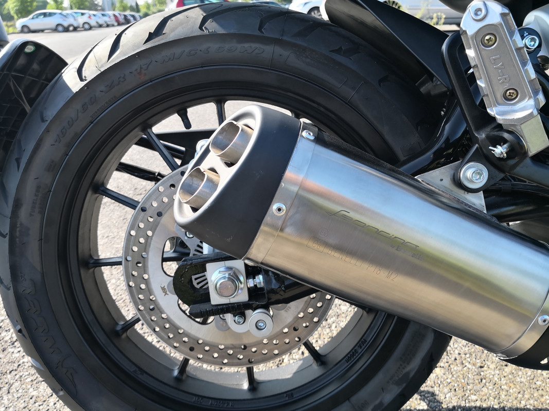

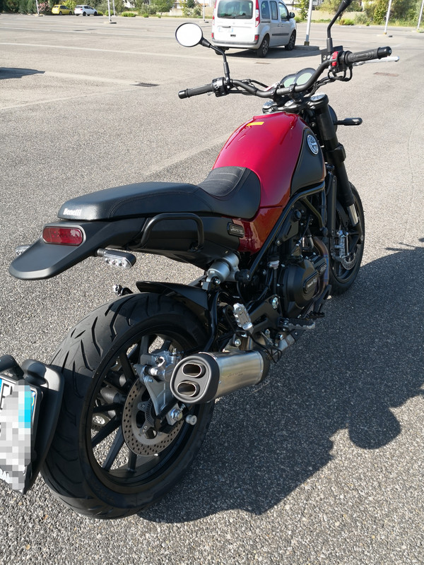

        La moto ha una linea molto particolare me ne sono innamorato dal primo momento che l’ho vista, è tutta in tralicci tubolari di acciaio compreso il portatarga, poche leghe di alluminio -una scelta discutibile per ovvi motivi di contenimento dei costi- ma che la fa sembrare artigianale.
        Saldature ben fatte, qualche leggera sbavatura, le poche plastiche utilizzate ben assemblate e verniciate mentre quelle opache scure delicate e facilmente graffiabili, solo la sella realizzata in economia con similpelle troppo dura al tatto. Vabbè me ne farò una ragione.
        Monto in sella e parto. Il bicilindrico 500 parte senza troppi sussulti, al minimo le vibrazioni sono impercettibili, bella la strumentazione e leggibile anche in piena luce diretta, modificata rispetto ai primi esemplari (sfondo chiaro e cifre scure contro lo sfondo scuro a cifre chiare delle prime) innesto la prima con una leva e un cambio preciso e morbido, frizione leggera con leva fissa non regolabile, il motore ha un sound molto particolare, sembra un tre cilindri, il rombo è acuto, direi che hanno fatto un bel lavoro col silenziatore (in acciaio senza cover di plastica). Bello!
        Sono i primi chilometri di vita, non tiro le marce per il rodaggio, con poco gas il tiro si fa sentire già a 2000 giri, mi sono fermato a 5000 e ho avuto impressione che ne aveva ancora, il motore alza di più la voce, un sorrisino mi viene spontaneo sotto il casco, sospensioni rigide ma secche (col tempo cederanno) così come l’imbottitura della sella (ci farò l’abitudine) le marce entrano decise con innesti soft senza impuntamenti, arrivo subito alla sesta con una corsa del pedale (in lamiera stampata) leggermente lunghetta rispetto a come ero abituato fino a qualche giorno fa. Scalo per affrontare la prima curva, anche qui le marce entrano decise e silenziose, piego ma non troppo (ho la cera sulle gomme) e imposto la curva, il Leoncino (o la Leoncino?) non si scompone sembra seguire fedelmente la traiettoria senza che ci sia bisogno di correzioni, negli avvallamenti le sospensioni rispondono bene e il telaio incassa i colpi senza interferire, altro sorrisino dal casco.

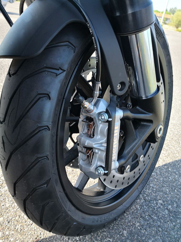

        Capitolo frenata: finalmente ho una moto che frena! Doppi dischi anteriori da 320 mm con pinze radiali a 4 pistoncini, leva regolabile, direi sovradimensionati per una moto di 190 kili, posteriore un disco da 260 e semplice pinza flottante montato su una piastra in alluminio e non più di acciaio brutto come i primi esemplari e pedale in lamiera stampata.
        Sospensioni anteriori regolabili solo in idraulica e posteriore invece con pomello di precarico molla e ghiera per l’idraulica, vedremo col tempo la resa dell’impianto.
        Altro non saprei cosa dire, la moto è sfiziosa da guidare e da guardare, per strada attira curiosità e sguardi mi riservo più in là di aggiornare quando avrò fatto più strada e sollecitato il tutto per vedere la durata dei componenti di una moto assemblata in Cina e proposta a poco meno di 6000 euro però sembrerebbe che i presupposti di un successo ci sono andando a impensierire le sue simili di marche più blasonate.
        Cosa mi è piaciuto: è la mia moto ?linea, qualità percepita, doti dinamiche su strada, frenata, motore con poche vibrazioni e sound cattivo.
        Cosa non mi è piaciuto: sella con imbottitura rigida e plasticosa, plastiche opache facilmente graffiabili, da fermo il peso delle strutture in acciaio si fa sentire soprattutto in manovra, manubrio con poco angolo di sterzo.

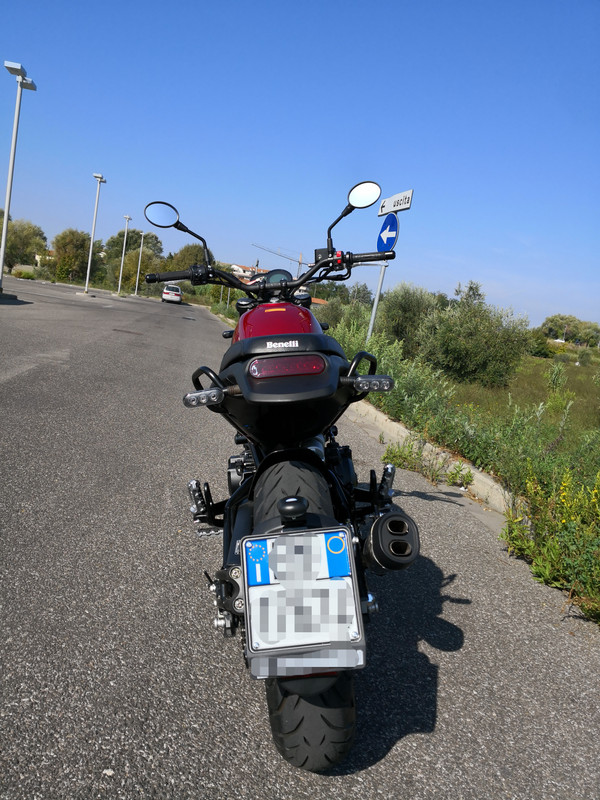

        Portatarga

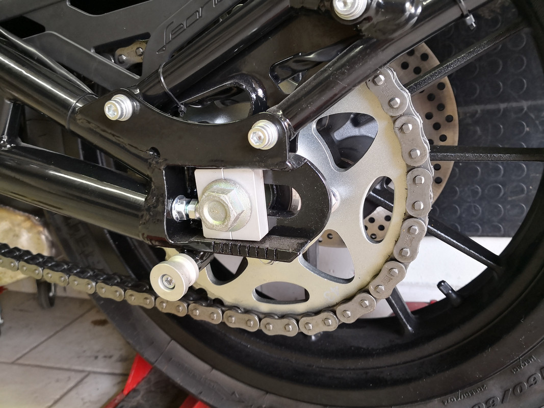

        Nottolini cavalletto alzamoto di serie

              Per il portatarga studiaci perche sono convinto potresti fare meglio tu 😉

                Ultimo difetto anch’esso fastidioso è l’indicatore del livello benzina, fino a metà serbatoio tutto ok, appena il livello cala basta curvare o prendere dossi, frenare o accelerare che segna riserva per risalire subito dopo di nuovo a metà, insomma troppo sensibile come strumento, devo farci l’abitudine per sapere in realtà quando veramente entra in riserva.

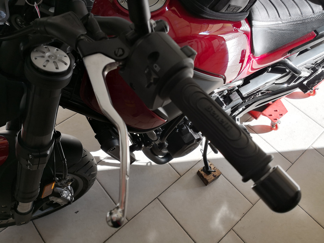

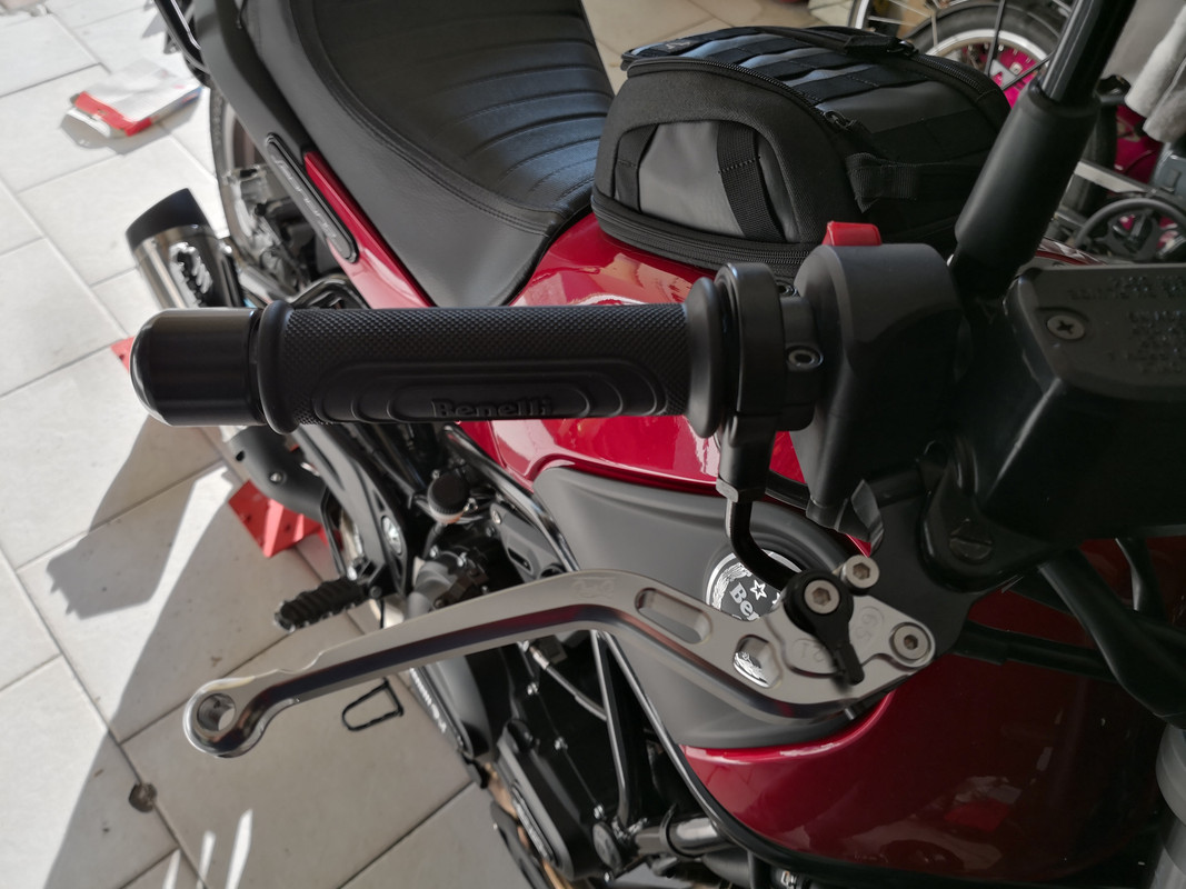

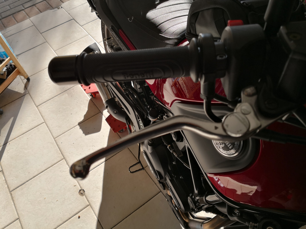

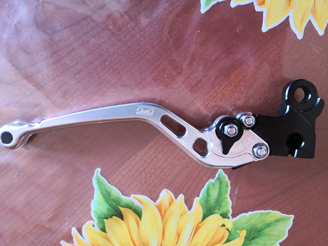

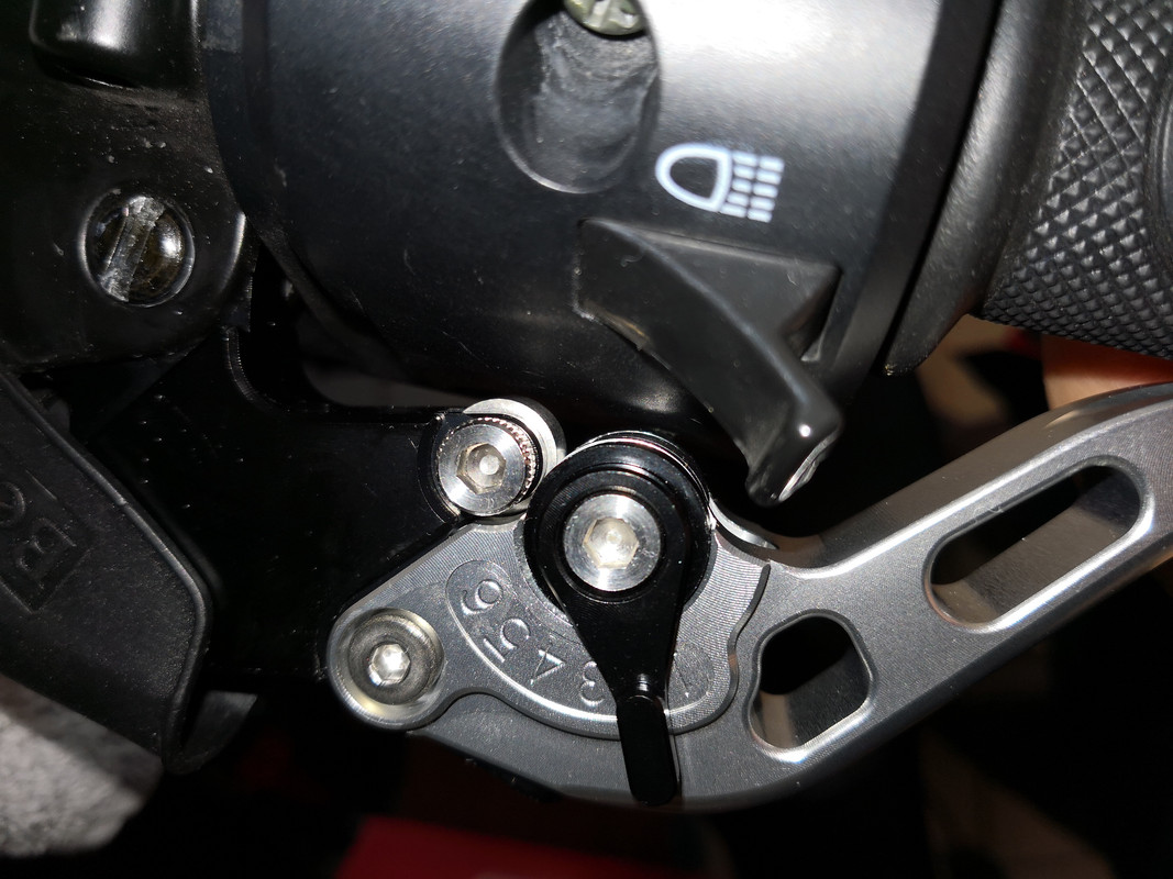

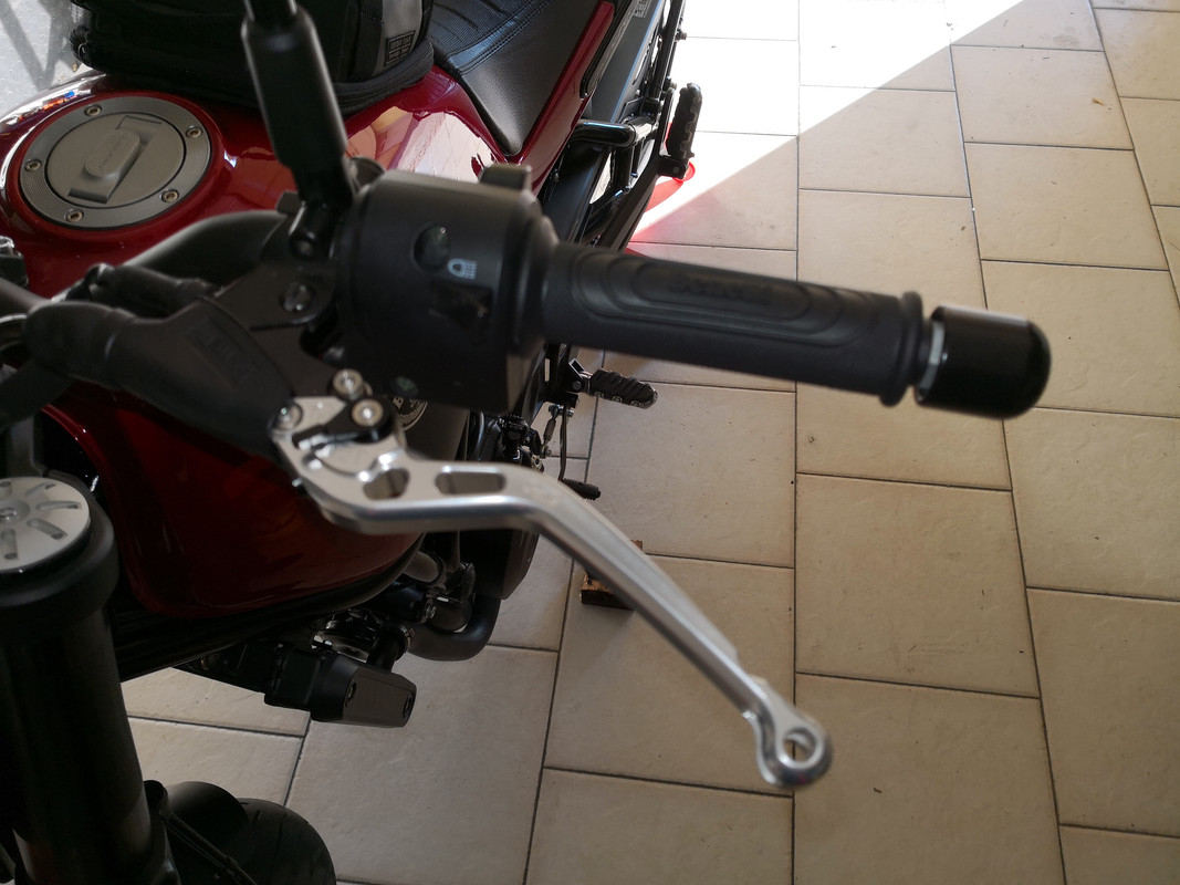

                        Primi taroccamenti 😁 per dare un tocco tamarro alla belva: leve freno e frizione dall’aspetto un po troppo sobrio ed ergonomicamente scomode sopratutto con guanti invernali, impugnatura troppo distante dalle manopole nonostante la regolazione (solo freno) che a lungo andare creava indolenzimenti ai nervi delle dita.
                        Con poco più di 60 euro ordinato online leve di alluminio con regolazione anche per quella frizione
                        particolari delle nuove leve
                        vecchie leve
                        nuove montate

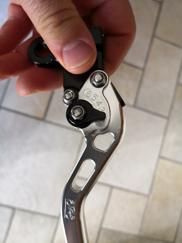

                        particolari della regolazione
                        Le leve sono fatte e rifinite bene, ottimo il sistema di regolazione (tutto il metallo) si impugnano finalmente bene ed esteticamente (a mio avviso) si intonano al contesto della moto.
                        È proprio vero il discorso che si faceva in altre discussioni, per avere una moto finita con componenti soddisfacenti alle case costruttrici gli costerebbe pochissimo.

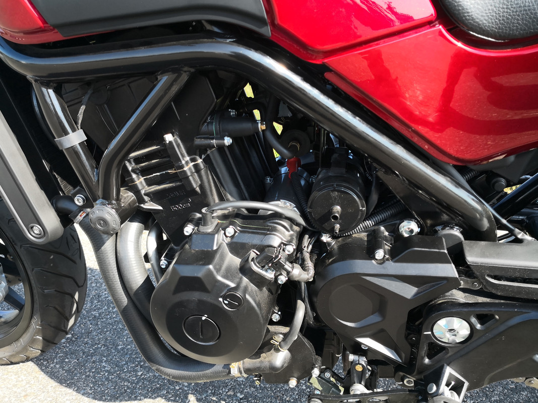

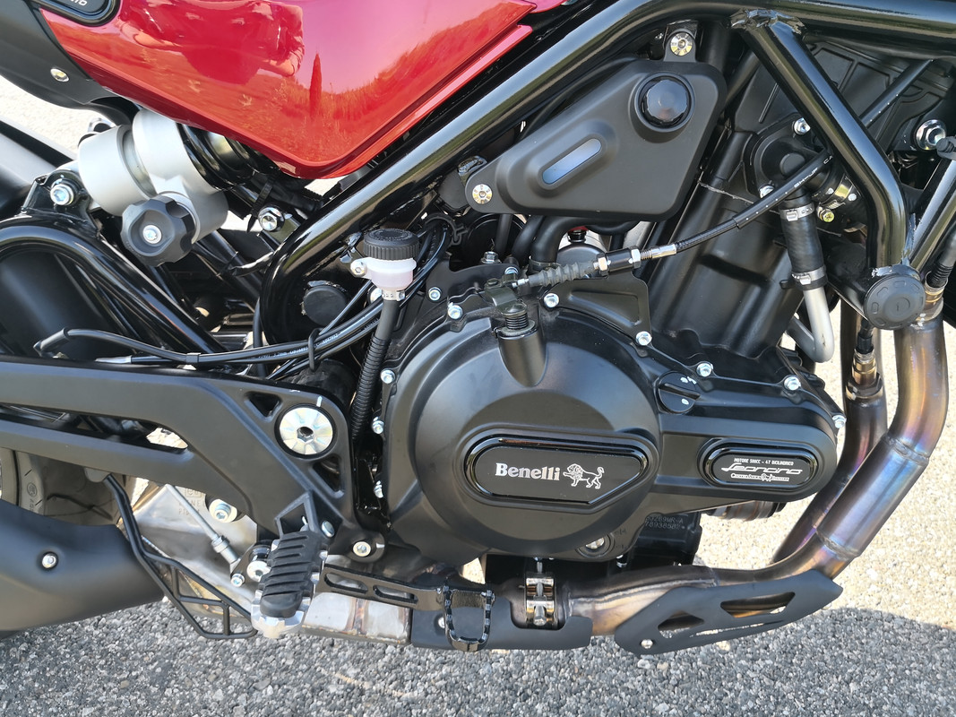

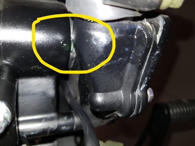

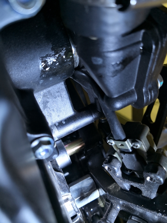

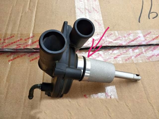

                          Dopo 1200 km effettuato il primo tagliando, il motore motoreggia, le sospensioni sospensioneggiano, i freni freneggiano tutta la meccanica si sta sciogliendo (nel senso di adattamento non di quella cosa li) la moto si comporta bene e nell’insieme da addirittura delle soddisfazioni😁 anche nell’uso gravoso non sembra risentire di strapazzamenti e capricci vari, unica nota negativa rilevata un leggero trafilamento di liquido refrigerante dal calettamento gruppo pompa al monoblocco, allego immagine
                          Difetto che riguarda anche altri possessori di Leoncino e TRK (di cui il motore è identico) la Benelli ne è a conoscenza per ora si limita a sostituire in garanzia il kit completo ma senza risultati. a me il concessionario non ha ritenuto metterci mano anche perchè la perdita è lieve e in 1200 km il livello nella vaschetta di espansione è poco sotto il massimo, da tenere sottocontrollo comunque in attesa di una soluzione definitiva.
                          A me sinceramente un corpo pompa calettato con tre bulloni e con una sola guarnizione non mi sembra una buona soluzione, credo a caldo con l’alluminio leggermente dilatato il liquido trafili da li.
                          Comunque per il resto nulla da dire, permane l’imprecisione dell’indicatore della benzina molto sensibile ai movimenti della moto.🤔
                          ✔Costo del tagliando 130€
                        • #13637
                            Buongiorno Antonio,
                            Ma l’O-ring che hai evidenziato in foto,in teoria fa tenuta sull’olio motore. La circolazione del liquido refrigerante avviene sulla testa della pompa e non c’è comunicazione con l’albero di comando della pompa stessa, altrimenti ci sarebbe passaggio di refrigerante nell’olio.
                            Se di perdita di liquido refrigerante trattasi, potrebbe venire dalla flangia della pompa.
                            Altrimenti dovrebbe essere un trafilaggio di olio motore dalla base della pompa dell’acqua, così ad occhio non dovrei aver detto baggianate !! 😃😃
                          • #13639

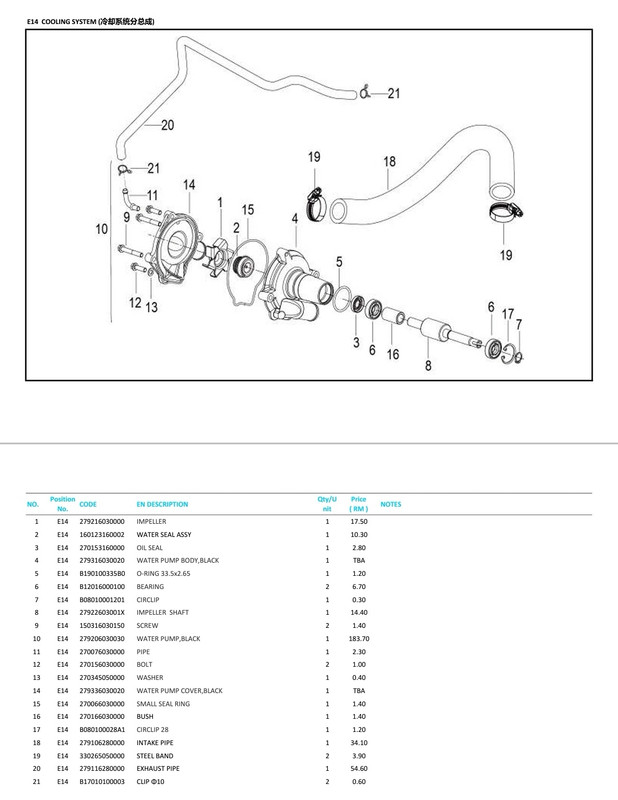

                              Probabile si,la “voluta” dove sta la girante è separata dall’albero che prende il moto dentro al carter
                              Se passa acqua è dai Corteco interni prima dei cuscinetti (3/22/23) o dall’OR esterno (19/13)
                              Il grosso OR (11) ce l’hanno tutti e tiene l’olio
                            • #13642
                                Ciao Stefano e zio grazie della risposta.
                                Sul pavimento del box trovo liquido verdastro, sembra proprio quello del raffreddamento però olio diluito a liquido e viceversa non ne ho trovato, nemmeno il meccanico che ha sostituito l’olio motore non avrebbe riscontrato cose strane.
                                Questo è lo schema
                                Quindi se il grande oring serve per l’olio da dove trafila liquido? Che siano quelli interni alla girante?
                              • #13643
                                  Un’altra foto venuta meglio
                                  Considerato che la pompa è sul lato sinistro e quando poggia sul cavalletto è inclinata a sinistra quindi tutti i fluidi si spostano su quel lato
                                • #13647
                                    No ma li è in pressione ed il circuito pieno, non conta l’inclinazione se non per la goccia che scende
                                    Vedrai è il 15 o il coperchio che male si accoppia
                                  • #13652
                                      Probabilmente trafila dal N° 15 come ha detto zio , oppure perde dal premistoppa n° 2 . Considera che tutte le pompe dell’acqua hanno un piccolo forellino di scarico che serve appunto in caso che il premistoppa , qui denominato “water seal assy” , vada in perdita.
                                      Il forellino dovrebbe essere ubicato sul particolare n° 4 , tra il premistoppa n° 2 ed il paraolio n° 3.
                                    • #13653
                                                Lo afferma anche il mio meccanico che con molta probabilità sia il premistoppa interno. In settimana aveva un corso di aggiornamento alla Benelli e si sarebbe informato di eventuali novità
