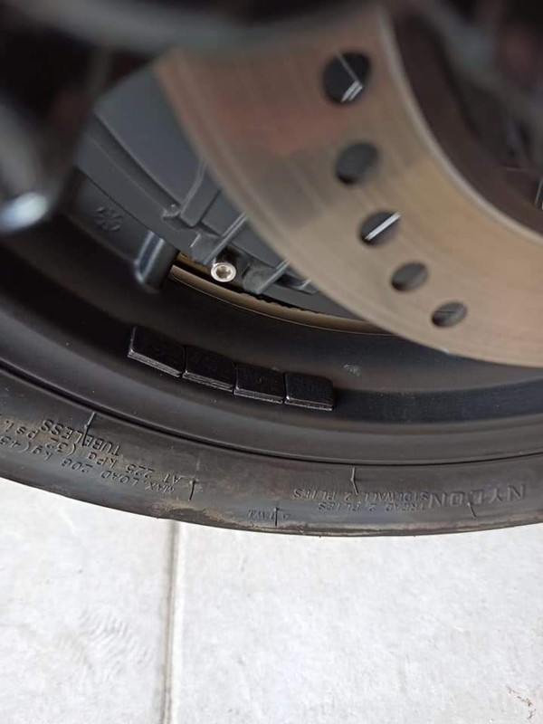

    Ho risolto il fenomeno dello shimmy, praticamente lo statore del motore elettrico -che funge da cerchio- presenta una leggera ovalizzazione dovuta ad una lavorazione di tornitura in fase di realizzazione non proprio accurata che ruotando genera uno squilibrio che si ripercuote appunto sul manubrio, risolto con una bilanciatura fatta in casa, adesso è a posto
